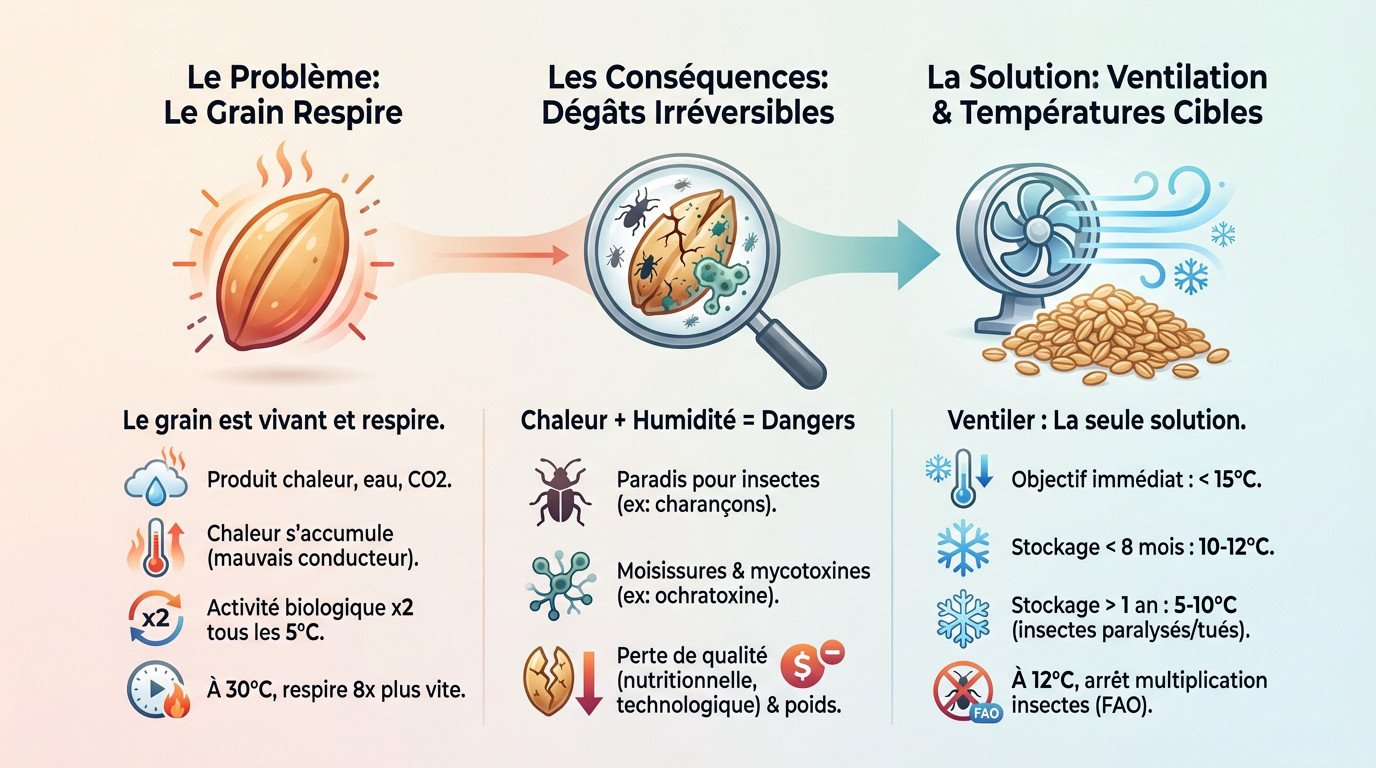

Pourquoi ventiler ses céréales est une question de survie pour votre récolte
Le grain respire, et c’est là que les ennuis commencent
Une fois moissonné, ton grain ne meurt pas, il respire encore activement. C’est un organisme vivant qui dégage continuellement de la chaleur, de l’eau et du gaz carbonique, un peu comme un sportif qui s’échauffe après l’effort.
Le problème, c’est que cette chaleur s’accumule dangereusement car le tas de grains agit comme un isolant thermique. La température ne peut pas s’échapper naturellement et reste piégée au cœur du stockage.
C’est le début d’une spirale infernale : l’activité biologique du grain double tous les 5 °C. Si ton grain reste à 30 °C, il respire huit fois plus vite qu’à température normale, ce qui accélère brutalement sa propre dégradation.
Schéma des dégâts liés à une mauvaise ventilation des céréales et solutions de refroidissement
Les ennemis de votre stock : insectes, moisissures et perte de qualité
Ce mélange de chaleur et d’humidité crée un véritable paradis pour les insectes ravageurs. Imagine un charançon qui trouve un appartement chauffé avec un buffet à volonté : c’est exactement le confort que vous lui offrez avec un grain chaud.
Ensuite, les moisissures s’installent et produisent des mycotoxines redoutables, comme l’ochratoxine, dans ces conditions tropicales. On parle ici d’un risque sanitaire direct qui peut rendre la récolte impropre à la consommation.
Au final, c’est une perte sèche de qualité nutritionnelle et technologique pour ton exploitation. Un grain qui a “chauffé” perd irrémédiablement de son poids spécifique et donc de sa valeur marchande.
L’objectif chiffré : passer sous la barre des 15 °c
Ne compte pas sur le refroidissement naturel, c’est une illusion coûteuse ; la ventilation des céréales est la seule solution technique viable. Il faut forcer l’air pour casser cette inertie thermique.
Il faut viser juste : l’objectif immédiat est de descendre sous 15 °C. Pour un stockage court de moins de huit mois, stabilise la température entre 10 et 12 °C.
Si tu pars sur du long terme, l’objectif ultime est d’atteindre 5 à 10 °C durant l’hiver. À ce niveau de froid, les insectes sont paralysés, voire tués par l’exposition prolongée.
Les études confirment que l’arrêt de la multiplication des insectes à la température de 12°C est le seuil de sécurité absolue.

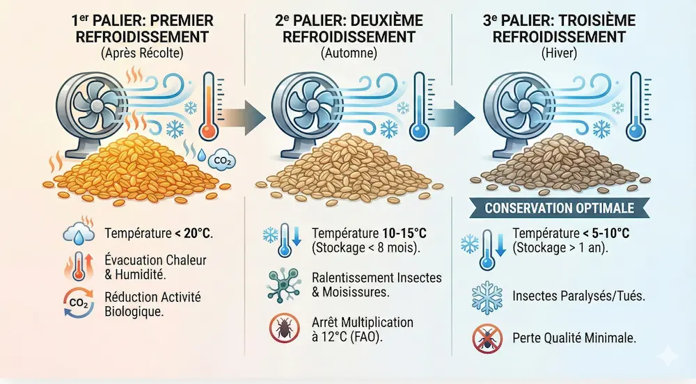

La stratégie de refroidissement en trois paliers : votre plan de bataille
Schéma illustrant les trois paliers de refroidissement des céréales pour une conservation optimale
Palier 1 : l’intervention d’urgence dès la récolte
Dès que les gaines sont couvertes de grain, lance la ventilation immédiatement. N’attends surtout pas la fin de la journée ou le lendemain matin pour agir. C’est une véritable course contre la montre qui démarre à la seconde où la benne se vide.
Ton grain arrive brûlant, souvent entre 25 et 35 °C, et il faut casser cette dynamique thermique. L’objectif est d’atteindre rapidement un premier palier de stabilisation autour de 18-20 °C. On ne cherche pas encore le froid absolu, juste à stopper l’incendie physiologique.
Cette action rapide bloque net la prolifération des moisissures et ralentit drastiquement la respiration du grain. C’est comme poser un garrot sur une hémorragie invisible. Sans ça, la qualité se dégrade en silence sous tes yeux.
Pourquoi cette approche par étapes est non négociable
Le principal danger si tu veux aller trop vite, c’est la condensation. C’est exactement comme sortir une bouteille d’eau glacée en plein été : elle se couvre instantanément de buée. Dans ton silo, c’est la même physique impitoyable qui s’applique.
On parle ici de point de rosée. Si l’écart entre l’air froid injecté et ton grain chaud dépasse 12 °C, l’humidité de l’air se condense au contact du grain. Tu penses refroidir, mais tu mouilles ta récolte de l’intérieur.
Les conséquences sont lourdes : croûtage en surface, développement de moisissures localisées et apparition de points chauds redoutables. En voulant gagner du temps, tu gâches tout le travail de l’année. Le remède devient alors bien pire que le mal initial.
Paliers 2 et 3 : la descente contrôlée vers la sécurité hivernale
Une fois le grain stabilisé, attends les conditions météo plus fraîches de l’automne pour viser les 10-12 °C. Inutile de forcer le destin avant que la nature ne t’aide. C’est l’étape de consolidation qui prépare le terrain.
Ce palier est celui qui met les insectes KO, stoppant net leur cycle de reproduction. Tu coupes l’envie aux charançons de proliférer dans ton stock. C’est une barrière sanitaire naturelle bien plus efficace que la chimie.
Enfin, profite du froid mordant de l’hiver pour amener le tas de grain à une température de 5-10 °C. C’est la garantie absolue d’une conservation longue durée sans mauvaise surprise au printemps. Ton stock est désormais en sécurité totale.
Pour approfondir, regarde ce document technique : guide sur la maîtrise des insectes qui détaille ces paliers successifs.

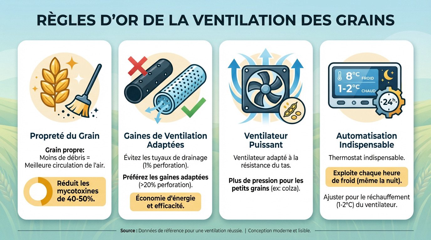

Les règles d’or pour une ventilation réussie : le matériel et les bonnes pratiques
Avoir un plan, c’est bien. Avoir les bons outils et savoir s’en servir, c’est mieux. Une bonne ventilation, c’est avant tout une question de bon sens et de matériel adapté.
La propreté du grain : le point de départ oublié
On ne le dira jamais assez : ventiler un grain sale est une perte de temps. Les poussières, brisures et débris végétaux viennent colmater les espaces interstitiels entre tes grains. C’est physique, l’air ne passe plus.
L’air est fainéant, il emprunte toujours le chemin le plus facile. Si tu as des “bouchons” de saletés, des zones entières de ton tas ne seront jamais refroidies. Tu crées des nids à problèmes invisibles.
Pire encore, les grains cassés sont un festin royal pour les charançons et autres parasites. En nettoyant correctement ta récolte avant stockage, tu réduis aussi le risque de mycotoxines de 40 à 50 %. C’est un chiffre qu’il ne faut pas ignorer.
Schéma illustrant les bonnes pratiques de ventilation des céréales et l'importance du matériel adapté
Gaines de ventilation vs tuyaux de drainage : ne faites pas cette erreur
Je vois encore trop souvent cette erreur : utiliser des drains agricoles pour ventiler. C’est une fausse économie qui te coûte une fortune en électricité pour un résultat médiocre. Un drain est fait pour l’eau, pas pour l’air.
Regarde les chiffres : un tuyau de drainage a un taux de perforation ridicule d’environ 1 %, contre plus de 20 % pour une vraie gaine de ventilation. Avec un drain, l’air reste coincé dans le tuyau au lieu de sortir.
Résultat ? Ton ventilateur force comme un damné, le moteur chauffe et ta facture EDF explose. C’est exactement comme essayer de respirer un marathon à travers une paille bouchée. Tu gaspilles de l’énergie pour une ventilation quasi nulle.
Le choix du ventilateur et l’automatisation
Ton ventilateur doit avoir du coffre. Il faut assez de pression pour vaincre la résistance de l’air, surtout avec des petits grains comme le colza qui laissent peu de vide. Si la pression est inférieure à l’épaisseur du tas, ça ne traverse pas.
Oublie la gestion manuelle et installe un thermostat pour automatiser le tout. C’est le seul moyen fiable de capter les heures les plus froides, souvent entre 2h et 5h du matin, sans te lever en pleine nuit.
Attention au réglage de ta consigne. Le frottement de l’air dans le ventilateur réchauffe le flux de 1 à 2 °C. Ton thermostat doit intégrer cet écart pour ne pas souffler de l’air plus chaud que prévu.
  • Propreté du grain : Moins de débris = meilleure circulation de l’air.
  • Gaines adaptées : Taux de perforation élevé pour une diffusion homogène.
  • Ventilateur puissant : Pression suffisante pour traverser toute la masse.
  • Automatisation : Pour exploiter chaque heure de froid disponible.

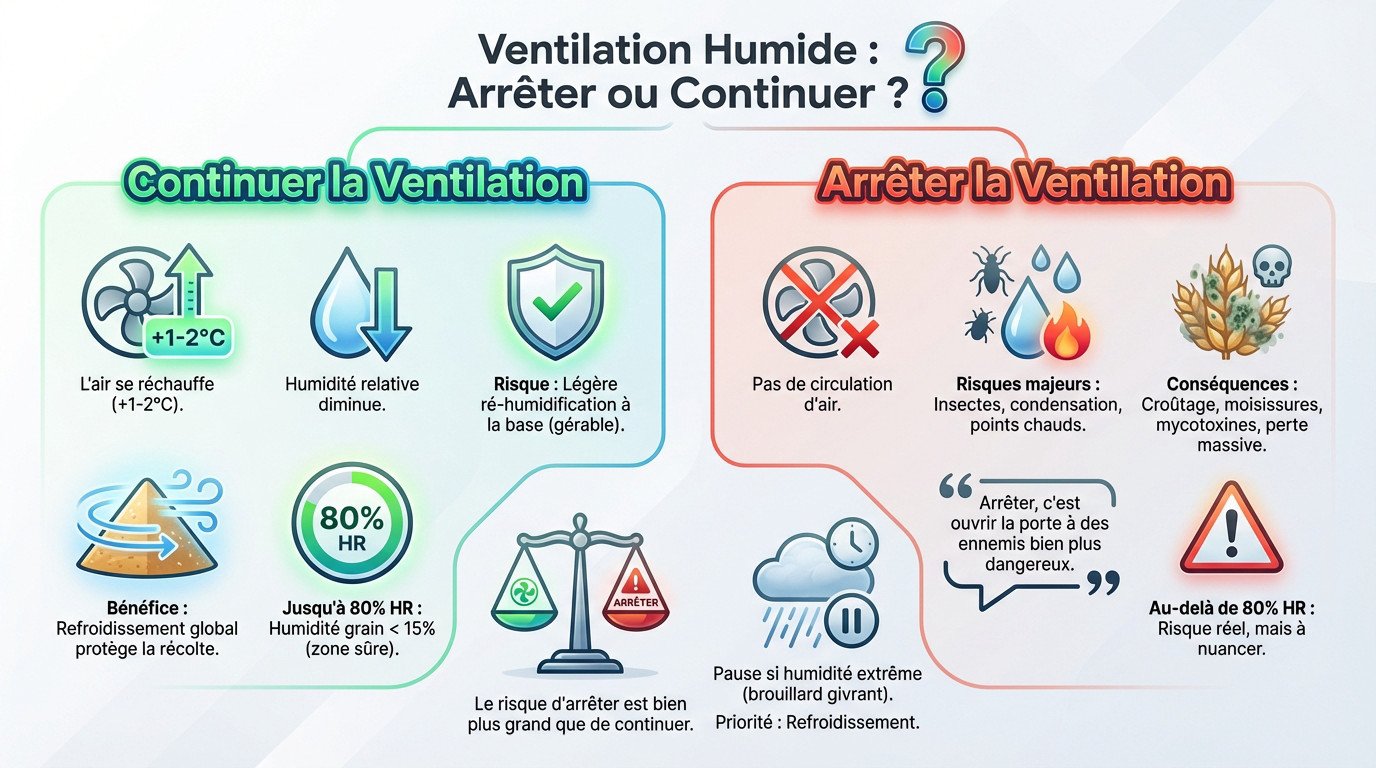

Le casse-tête de la ventilation par temps humide : arrêter ou continuer ?
Ventilation des céréales sous la pluie : gestion des risques humidité et température
Le plan est prêt, le matériel est bon. Mais voilà que la météo s’en mêle. Pluie, brouillard… la grande question se pose : faut-il couper le ventilateur ?
La peur de la ré-humidification : mythe ou réalité ?
On a tous ce réflexe de vouloir tout couper quand il pleut. La crainte est légitime : envoyer de l’air gorgé d’eau dans le tas, ça sonne comme une mauvaise idée pour la conservation. C’est le premier souci de tout agriculteur soucieux de sa récolte.
Pourtant, il faut regarder la physique du grain en face. Tant que l’humidité relative de l’air ne dépasse pas les 80 %, le grain ne franchira pas la barre des 15 % d’humidité. C’est une zone de sécurité technique que les abaques confirment.
Bien sûr, au-delà de ce seuil de 80 %, le risque de ré-humidification devient concret. Mais il ne faut pas paniquer pour autant, car ce paramètre doit être mis en perspective avec la température du tas.
Pourquoi continuer la ventilation est souvent le moindre mal
Il y a un phénomène physique contre-intuitif qui joue en notre faveur ici. Le simple passage de l’air dans le moteur du ventilateur le réchauffe de 1 à 2 °C, ce qui fait mécaniquement baisser son humidité relative. L’air qui pénètre réellement dans le tas est donc plus sec que l’air ambiant extérieur.
Arrêter la ventilation par peur de l’humidité, c’est laisser la porte ouverte aux insectes et à la condensation, des ennemis bien plus dangereux qu’une légère reprise d’humidité à la base du tas.
Il faut peser le pour et le contre sans trembler. D’un côté, on risque une reprise d’humidité très localisée en bas de cellule. De l’autre, si on arrête, les insectes se reproduisent et la condensation sur les parois froides amène moisissures et mycotoxines. Le choix est vite fait.
La balance des risques : un calcul simple à faire
Ventiler par temps humide : Comparatif des risques
ActionRisques associésConséquences probables
Continuer la ventilationLégère ré-humidification à la base du tasGérable, le refroidissement global protège la récolte.
Arrêter la ventilationReproduction des insectes, condensation sur les parois, points chaudsCroûtage, moisissures, mycotoxines, perte de qualité massive.
En analysant ce tableau, la conclusion saute aux yeux. Le risque sanitaire et économique lié à l’arrêt de la ventilation est bien plus destructeur, même par temps humide. On protège mieux son capital en ventilant.
Pour le terrain, voici mon conseil pratique. Si l’humidité est vraiment extrême, comme un brouillard givrant dense, on peut faire une pause. Mais pour une pluie d’automne classique, la priorité absolue reste le refroidissement pour bloquer l’activité biologique.

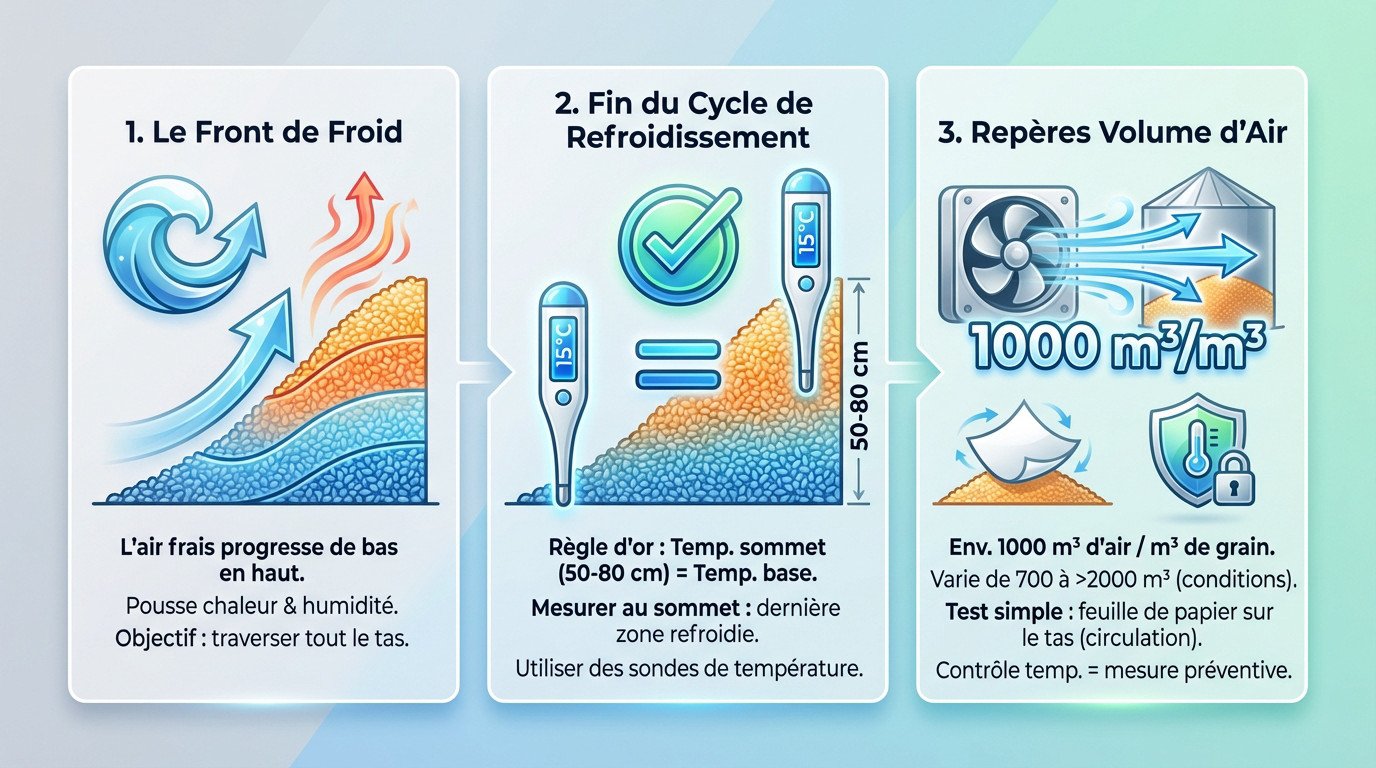

Le contrôle du cycle de ventilation : comment savoir quand on a fini ?
Le ventilateur tourne, mais pour combien de temps ? Tourner trop peu est inutile, tourner trop longtemps coûte cher. Il faut savoir où et quoi mesurer.
Contrôle de la température du grain avec une sonde pour valider la fin du cycle de ventilation
Le front de froid : visualisez l’avancée de votre travail
Imagine l’air froid comme un piston invisible qui pousse vers le haut. Il ne refroidit pas ta cellule instantanément, mais progresse lentement du bas vers le haut, strate par strate.
Vois ce front comme une vague puissante qui chasse la chaleur et l’humidité résiduelle. Tout ce qui se trouve au-dessus de cette ligne reste chaud et humide.
Ton objectif est simple : faire traverser ce front de froid sur toute la hauteur du tas. Tant qu’il n’a pas percé la surface, le boulot n’est pas fini.
Quand un palier de refroidissement est-il vraiment terminé ?
Voici la règle d’or pour ne pas se planter : ton cycle s’arrête uniquement quand la température du grain au sommet, mesurée à 50-80 cm de profondeur, est strictement égale à la température d’entrée en bas.
Pourquoi le sommet ? Parce que c’est la dernière zone atteinte par le flux d’air. Si le haut est froid, tu as la garantie que tout le reste l’est aussi.
L’idéal reste d’utiliser des sondes de température plantées à différents niveaux. C’est le seul moyen de suivre cette progression précisément sans piloter ta ventilation totalement à l’aveugle.
Durée et volume d’air : quelques repères
Pour te donner un ordre de grandeur fiable, on estime qu’il faut pousser environ 1000 m³ d’air par m³ de grain pour valider un palier complet de refroidissement. C’est le chiffre clé à retenir pour dimensionner ton temps de soufflage.
Attention, ce chiffre reste une moyenne théorique. En réalité, selon l’humidité ou le type de grain, ce volume peut varier de 700 à plus de 2000 m³ par m³.
Tu veux un test terrain rapide ? Pose une simple feuille de papier légère sur le dessus du tas. Si elle frémit ou se soulève, c’est que l’air traverse bien.
Pour aller plus loin sur les risques sanitaires, consulte ce guide technique : https://agriculture.gouv.fr/sites/default/files/documents/pdf/gph_cereales_oleagineux_proteagineux_20145931_0001_p000_cle01f51c.pdf. Il détaille pourquoi le suivi thermique est indispensable.

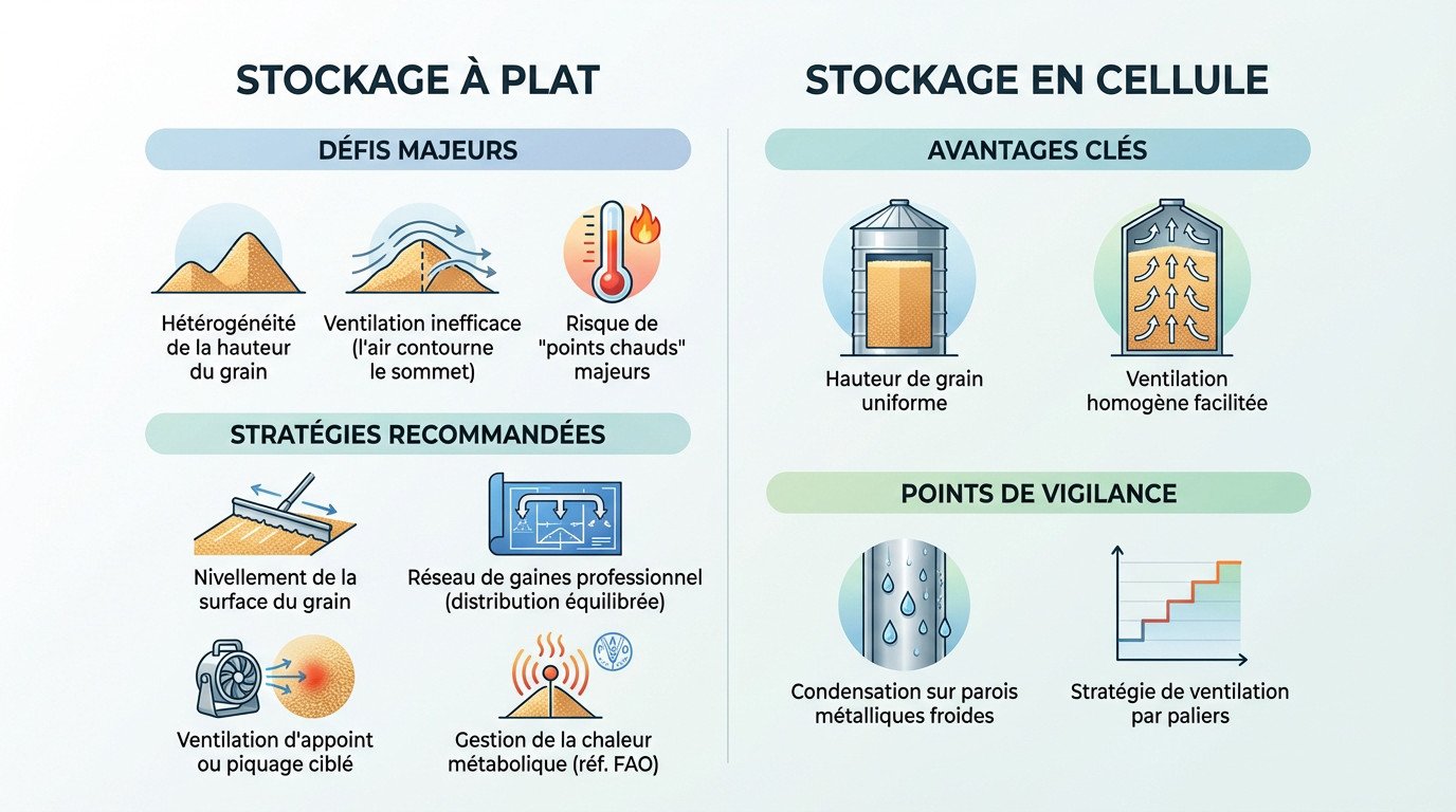

Les pièges spécifiques du stockage à plat et en cellule
<strong>Schéma comparatif illustrant la circulation de l'air</strong>
Toutes les configurations de stockage ne se valent pas face à la ventilation. Ce qui fonctionne pour une cellule verticale peut être un échec dans un stockage à plat.
Le défi du stockage à plat : l’hétérogénéité
Le gros problème du stockage à plat, c’est la géométrie du tas. On se retrouve souvent avec un cône central très haut et des bords dégarnis. Cette différence de niveau, c’est le cauchemar pour gérer les flux d’air correctement.
Physiquement, l’air est opportuniste : il emprunte le chemin de moindre résistance. Il va donc s’échapper massivement par les zones basses sur les côtés, en délaissant totalement le cœur du sommet.
La conséquence est immédiate : le haut du tas ne refroidit pas. On crée un point chaud majeur, véritable incubateur à insectes qui menace la salubrité de tout ton stock.
Adapter sa stratégie pour le stockage à plat
La première action concrète, c’est de niveler la surface du grain. Il faut gommer ces différences de hauteur pour forcer l’air à traverser le tas de manière égale partout.
Ensuite, ne joue pas aux devinettes. Un dimensionnement précis du réseau de gaines par un professionnel est indispensable. C’est la seule garantie pour assurer une distribution d’air équilibrée malgré les contraintes physiques imposées par les variations de hauteur résiduelles.
Si des zones résistent, l’usage de ventilateurs d’appoint ou de systèmes de piquage est redoutable. Cela permet de cibler chirurgicalement les zones chaudes difficiles à atteindre avec le réseau principal.
Comme le souligne la FAO, maîtriser l’évacuation de la chaleur métabolique exige une adaptation rigoureuse aux spécificités du stockage.
Les avantages et points de vigilance du stockage en cellule
Le stockage en cellule ou silo offre un avantage mécanique indéniable : la hauteur de grain est homogène. Cela facilite grandement l’obtention d’une ventilation uniforme sans avoir à jouer du tractopelle.
Par contre, le point de vigilance absolu reste la condensation sur les parois métalliques. L’acier froid au contact d’un grain encore chaud va ruisseler, surtout lors des nuits fraîches d’automne.
Ici, la stratégie par paliers n’est pas une option, c’est une obligation. Elle permet d’éviter les chocs thermiques violents entre la masse de grain et les parois froides de la cellule.

C’est quoi cette histoire de “paliers” de ventilation ?
C’est une stratégie pour refroidir ton grain par étapes, sans provoquer de choc thermique. Si tu envoies de l’air à 5 °C sur du grain à 30 °C, tu vas créer de la condensation (le point de rosée), ce qui va mouiller ton grain et le faire pourrir. On ne doit pas dépasser 10 à 12 °C d’écart entre l’air et le grain.
Le principe est donc de descendre la température marche par marche. C’est un peu comme gérer ses cultures avec précision : on ne fait pas tout d’un coup, on suit un plan logique pour éviter les accidents de parcours.
Quelles sont les 3 étapes clés pour refroidir ton stock ?
La stratégie se décompose en trois paliers successifs pour amener ton grain de la température de récolte à une température de conservation hivernale :
1. Le palier “Urgence” : Dès la récolte, on vise 18-20 °C pour stabiliser le grain.
2. Le palier “Automne” : On profite des nuits fraîches pour descendre à 10-12 °C. C’est là qu’on stoppe la reproduction des insectes.
3. Le palier “Hiver” : On utilise le froid hivernal pour atteindre 5 °C et sécuriser le stockage sur la durée.
Comment t’assurer que ta ventilation est vraiment efficace ?
L’efficacité repose sur deux piliers : la propreté du grain et l’automatisation. Un grain sale, plein de brisures et de poussières, va créer des “bouchons” où l’air ne passe pas. Nettoyer ton grain avant stockage, c’est assurer une ventilation homogène.
Ensuite, équipe-toi d’un thermostat ou d’un automate de ventilation. Comme pour nos systèmes de guidage eSurvey, l’automatisation t’évite les erreurs humaines. Le système démarrera tout seul la nuit quand l’air est frais, optimisant chaque kWh consommé.
La ventilation est-elle vraiment indispensable ?
Si tu veux vendre ta récolte et non la jeter, oui, c’est indispensable. Le grain respire : à 30 °C, il respire 8 fois plus vite qu’à basse température, consommant sa propre matière et produisant de la chaleur et de l’humidité.
Sans ventilation, tu t’exposes aux charançons, aux moisissures et aux mycotoxines. C’est une assurance-vie pour ton chiffre d’affaires. Investir dans une bonne ventilation (et de bonnes gaines), c’est aussi rentabiliser ton travail, tout comme passer au RTK pour économiser tes intrants.
