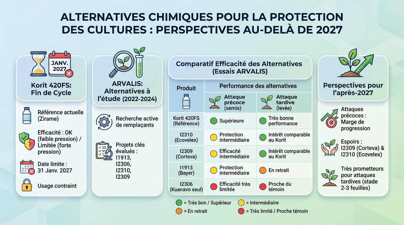

Chimie et innovation : que dit la recherche pour demain ?
L’effarouchement a ses limites, et la chimie reste un levier. Mais avec la fin annoncée des solutions actuelles, tous les yeux sont tournés vers les labos.
Comparatif des solutions chimiques et alternatives pour la protection du maïs contre les corvidés après 2027
Korit 420FS : la référence actuelle sur un siège éjectable
Le Korit 420FS à base de zirame reste la seule solution corvifuge homologuée. Ça marche bien quand la pression est faible. Mais son efficacité est fortement limitée face à de grosses populations. C’est un outil, pas un miracle.
Le compte à rebours est lancé pour cette solution. L’approbation de la substance active expire le 31 janvier 2027. Son usage est déjà très contraint par ses mentions de danger. Il faut préparer la suite dès maintenant.
Les essais d’ARVALIS à la loupe : qui pour remplacer le Korit ?
ARVALIS joue un rôle central dans la recherche d’alternatives crédibles. Ils ont évalué plusieurs projets prometteurs entre 2022 et 2024. On retient I1913 (Bayer), I2306 (Kuanavo), I2310 (Ecovelex) et I2309 (Corteva).
Comparatif simplifié des alternatives au Korit 420FS (Essais ARVALIS 2022-2024)
Produit (Projet)Efficacité sur attaque précoce (semis)Efficacité sur attaque tardive (levée)
Korit 420FS (Référence)Efficacité supérieureTrès bonne performance
I2310 (Ecovelex)Protection intermédiaireIntérêt comparable au Korit
I2309 (Corteva)Efficacité intermédiaireIntérêt comparable au Korit
I1913 (Bayer)Protection intermédiaireEn retrait
I2306 (Kuanavo seul)Efficacité très limitéeProche du témoin
Synthèse des tendances : ce qu’il faut retenir pour l’après-2027
Voici le résumé brut des résultats obtenus. Sur les attaques précoces, ces solutions offrent une protection intermédiaire. Elles restent malheureusement en deçà du niveau du Korit.
Il y a quand même une bonne nouvelle à retenir. Les projets I2309 (Corteva) et I2310 (Ecovelex) se montrent très intéressants. Ils sont comparables au Korit sur des attaques plus tardives vers 2-3 feuilles. C’est une piste sérieuse.
