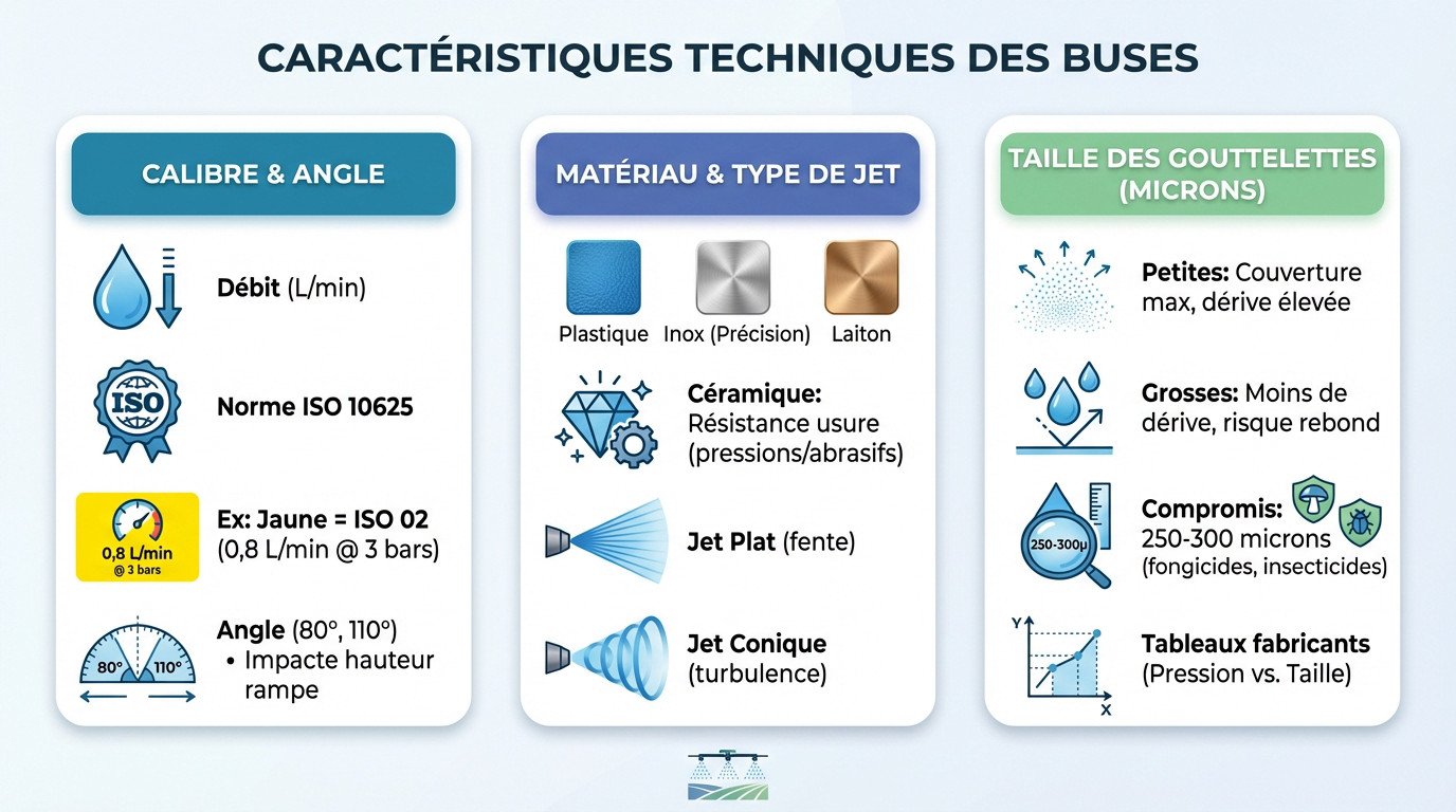

Décoder les caractéristiques techniques d’une buse
Avant même de penser au type de produit ou à la vitesse, il faut savoir lire une buse. C’est un peu comme déchiffrer une carte : chaque couleur, chaque chiffre, chaque matériau raconte une histoire et définit ce que la buse peut et ne peut pas faire.
Schéma explicatif des caractéristiques techniques d'une buse de pulvérisation agricole : calibre, angle et débit
Le calibre et l’angle : les deux piliers du débit
Le calibre dicte le débit en L/min. C’est la première chose à regarder sur ton matériel. La norme ISO 10625 standardise tout ça pour qu’on parle la même langue.
Ce code couleur universel te sauve la mise. Par exemple, une buse jaune correspond toujours à une ISO 02, débitant précisément 0,8 litre par minute à 3 bars. C’est un repère fiable qui t’évite les erreurs de dosage souvent coûteuses.
Ensuite, regarde l’angle du jet. Si les 80° et 110° sont courants, sache qu’il existe du 90° ou 120°. Attention, cet angle dicte directement la hauteur de rampe nécessaire.
Matériau et type de jet : une question de durabilité et de couverture
On trouve du plastique, de l’inox, du laiton et de la céramique. La céramique reste le choix le plus résistant à l’usure, surtout face aux pressions élevées ou aux bouillies abrasives. L’inox est aussi une option solide pour sa précision.
Le matériau n’est pas un détail. Une buse en plastique s’use bien plus vite qu’une céramique, faussant débit et répartition. C’est un investissement sur la qualité de ton travail.
Côté projection, on a le jet plat des buses à fente et le jet conique des buses à turbulence. Il existe aussi des jets doubles ou excentrés pour des besoins spécifiques.
La taille des gouttelettes : le paramètre qui change tout
La taille des gouttelettes (en microns) est le facteur décisif. Tu as un dilemme : petites gouttes pour une couverture maximale mais sensibles à la dérive, ou grosses gouttes qui limitent la dérive mais risquent de rebondir et couvrent moins.
Pour te donner un repère chiffré, une taille de 250 à 300 microns constitue souvent un bon compromis pour la plupart des traitements de protection, comme les fongicides ou les insecticides.
Les fabricants fournissent des tableaux classant la taille des gouttes (de Très Fines à Très Grosses) selon la pression. C’est une information technique à ne jamais ignorer.

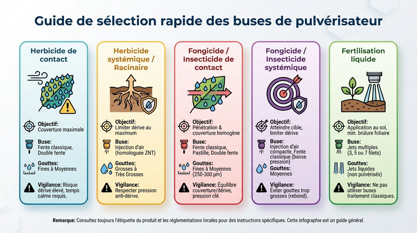

Le tableau de synthèse pour choisir sa buse
Pour y voir encore plus clair, rien ne vaut un bon tableau. Voici une synthèse qui met en balance les différents types de buses selon les applications les plus courantes.
Tableau comparatif des buses par application
Attention, ne prends pas ce tableau pour une vérité absolue gravée dans le marbre. C’est un outil pour dégrossir le terrain, mais tu sais aussi bien que moi que la réalité du chantier — le vent, l’hygrométrie, le stade de la culture — aura le dernier mot. L’idée ici est de comprendre la logique mécanique pour arrêter de perdre de l’argent avec des traitements inefficaces ou une dérive mal maîtrisée.
Guide de sélection rapide des buses de pulvérisateur
Type d’applicationObjectif principalType de buse recommandéTaille de gouttes idéalePoints de vigilance
Herbicide de contact (ex: Glyphosate)Couverture maximale de la cibleBuse à fente classique, Buse à double fenteFines à Moyennes (F/M)Risque de dérive très élevé. À n’utiliser que par temps calme.
Herbicide systémique / RacinaireLimiter la dérive au maximumBuse à injection d’air (homologuée ZNT)Grosses à Très Grosses (G/TG)S’assurer de respecter la plage de pression pour garantir l’effet anti-dérive.
Fongicide / Insecticide de contactPénétration et couverture homogène du feuillageBuse à fente classique, Buse à pastille, Buse à double fenteFines à Moyennes (F/M) – autour de 250-300 micronsÉquilibre délicat entre couverture et dérive. La pression est votre meilleur allié.
Fongicide / Insecticide systémiqueAtteindre la cible en limitant la dériveBuse à injection d’air compacte (produisant des gouttes moyennes), Buse à fente classique à basse pressionMoyennes (M)Éviter les gouttes trop grosses qui pourraient rebondir sur le feuillage.
Fertilisation liquide (engrais azoté)Application au sol avec un minimum de brûlure foliaireBuse à jets multiples (3, 5 ou 7 filets)Jets liquides (non pulvérisés)Ne pas utiliser de buses de traitement classiques qui provoqueraient des brûlures graves.
<strong>Tableau récapitulatif pour choisir sa buse de pulvérisateur</strong>

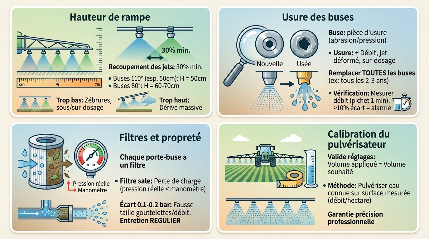

Réglages et entretien : les clés d’une pulvérisation réussie
Avoir la meilleure buse du monde ne sert à rien si elle est mal réglée ou usée. Cette dernière étape est souvent négligée, et pourtant, c’est elle qui garantit que tout le travail en amont porte ses fruits.
Schéma technique montrant la hauteur de rampe idéale et le recouvrement des jets pour une pulvérisation agricole
La hauteur de rampe : une géométrie à respecter
La hauteur de ta rampe n’est pas un détail, elle dépend directement de l’angle de ta buse et de l’espacement sur la rampe. Pour que le traitement soit efficace, tu dois absolument viser un recoupement des jets d’au moins 30 % afin d’obtenir une répartition homogène.
Voici la règle pour ne pas te tromper : avec des buses standards à 110° espacées de 50 cm, cale ta hauteur idéalement à 50 cm. Si tu utilises du 80°, il faudra monter la rampe vers 60 ou 70 cm.
Attention aux extrêmes sur le terrain. Une rampe trop basse crée des “zébrures” avec des zones surdosées et sous-dosées, tandis qu’une rampe trop haute augmente massivement la dérive et le gaspillage de produit.
L’usure des buses : l’ennemi silencieux de la précision
Ne l’oublie jamais : une buse est une pièce d’usure, pas un composant éternel. Au fil des hectares, l’abrasion de la bouillie et la pression finissent par déformer l’orifice, même si ça ne se voit pas à l’œil nu.
La conséquence est directe : le débit augmente sournoisement et le jet se déforme. Une buse usée va sur-doser ton produit et mal le pulvériser. Le résultat agronomique est tout simplement ““catastrophique” pour l’homogénéité.
Je te recommande vivement un remplacement régulier de toutes les buses de la rampe en même temps, par exemple tous les 2 ou 3 ans selon ton utilisation. Ne fais jamais l’erreur de remplacer une seule buse au milieu d’un jeu usé.
Voici une astuce simple pour vérifier l’état de tes buses : mesure le débit de chacune avec un pichet gradué pendant une minute. Une variation de plus de 10 % par rapport au débit théorique ou entre les buses est un signal d’alarme.
L’importance des filtres et de la propreté
N’oublie pas que chaque porte-buse abrite un filtre. Son rôle est simple mais vital : protéger la buse des impuretés et particules qui pourraient la boucher en plein chantier.
Méfie-toi, un filtre sale ou colmaté est un véritable faux ami. Il engendre une perte de charge, ce qui signifie concrètement que la pression réelle à la sortie de la buse est inférieure à celle que tu lis sur ton manomètre.
Cet écart peut atteindre 0,1 ou 0,2 bar, ce qui fausse complètement la taille des gouttelettes et le débit annoncé. Un entretien très régulier des filtres n’est donc pas une option, c’est non négociable.
Calibration du pulvérisateur : la vérification finale
La calibration est l’étape qui valide tous tes choix et tes réglages mécaniques. Il s’agit de vérifier, chronomètre en main et en conditions réelles, que le volume appliqué à l’hectare correspond pile au volume que tu as programmé.
Le principe est basique : tu pulvérises une quantité d’eau connue sur une surface mesurée précisément pour vérifier le débit réel par hectare. C’est le juge de paix avant d’envoyer la bouillie.
C’est la seule méthode pour être absolument certain de la justesse de ton application. C’est la signature d’un travail de professionnel, qui ne laisse rien au hasard.

Le meilleur test, c’est le pichet gradué : si tu mesures un débit réel qui dépasse de 10 % le débit théorique du tableau, ta buse est morte. Une buse usée, c’est du surdosage, une mauvaise répartition et au final, de l’argent jeté par les fenêtres.
